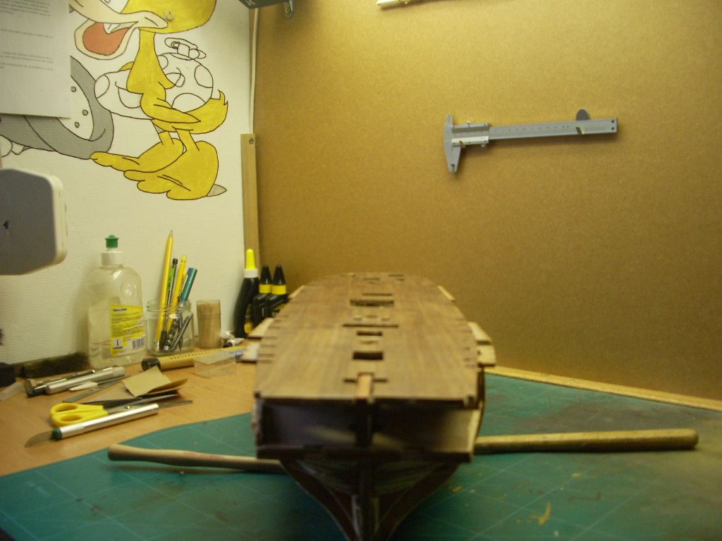

Oké, laat ik er maar eens een paar woorden aan gaan wagen en wat plaatjes neer gaan zetten.
Ik heb hier een Bounty liggen van Del Prado, of eigenlijk anderhalve, want op de romp na is bijna alles dubbel. (dus als iemand wat nodig heeft....... :wink:)
Aan het schip is ooit begonnen door mijn schoonvader en na zijn dood heb ik alles gered van de kliko met de bedoeling hem ooit af te gaan maken. Daar is al 8 jaar niets van gekomen en nu moet het dan maar eens gaan gebeuren.
De romp is voor een deel dicht gemaakt en ik vond het er altijd netjes uit zien maar na hier een poos te hebben rondgehangen en gekeken ben ik daar niet meer zo zeker van en ga jullie allereerst maar eens om advies vragen.
Plaatjes van de huidige toestand......
En dan nu een plaatje waarvan ik denk....
Tsja, wat denk ik eigenlijk???
Ik hoop dat jullie het een beetje kunnen zien.
De opbouw van de achterspiegel was gebroken dus die heb ik er al uit gepuzzeld en de nieuwe ligt klaar om erin te zetten, maar wat moet ik aan met het stuk romp wat al bekleed is?
Slopen of zo laten en de Bounty straks met die kant naar de muur zetten???
Ik wacht met smart en beven op jullie antwoorden.

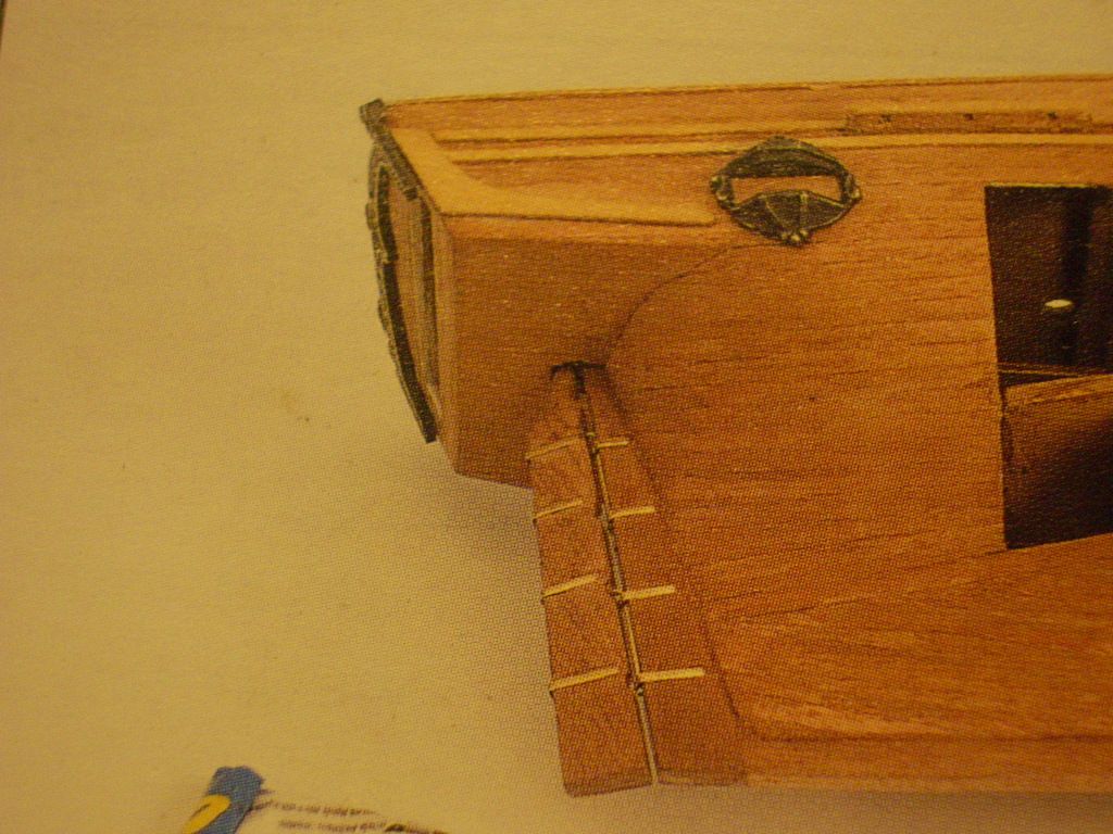

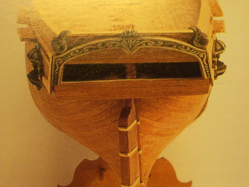

even dan nog een aandachtspunt.
je ziet hier op je model een nogal plat vlak. Kijk ook eens naar je BB of dat plat vlak daar bij hoort en of er later nog een afronding zou moten bijkomen.

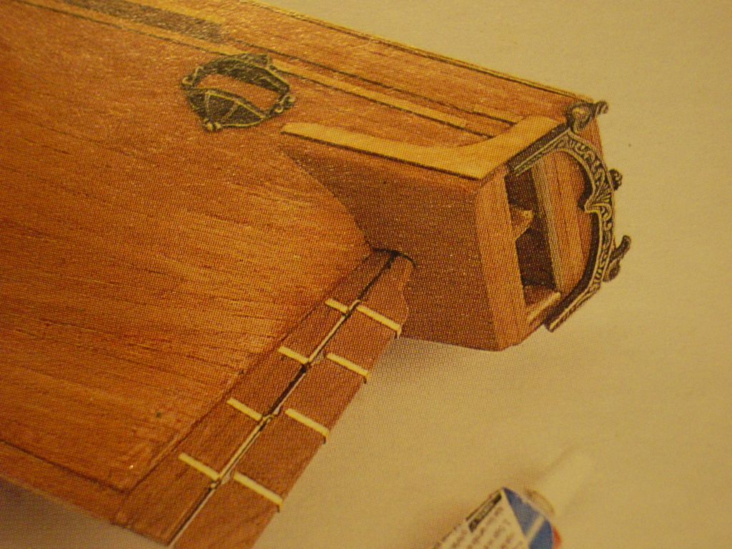

Dit is een tekening van de bounty en daar is aan de achtersteven geen plat vlak .
nog een paar tekeningen van de achtersteven van de bounty. Om je een gedacht te geven hoe het moet worden.
let vooral op de horizontale balk ter hoogte van het roergat.
en

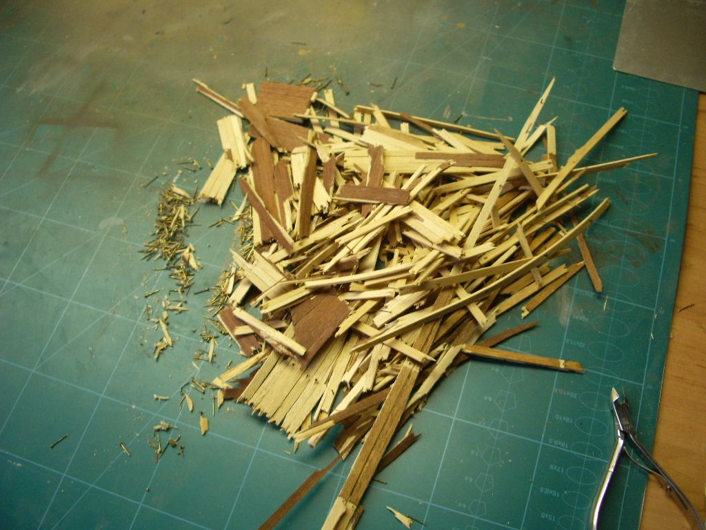

Het sloopwerk van de huid ging voorspoedig. Er was zo goed als geen lijm gebruikt en alles zat gespijkerd.
Toen beide lagen eraf waren leek het het dan ook meer op gatenkaas dan op een paar spanten.
(Alles moet nog worden geschuurd en bijgewerkt, dus de rafels en splinters verdwijnen straks nog.)
Kijk maar.............
en het afval....

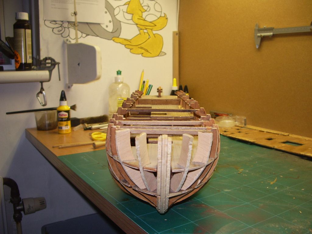

En toen lag ze er zo bij.... :(

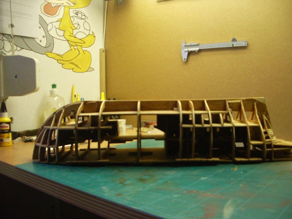

Het eerste wat mij opviel is dat de kiel hol loopt. Dat lijkt mij niet de bedoeling dus daar kreeg ik zo'n hmmmmmmm  momentje van.
Maar dat komt wel als ik zover ben.

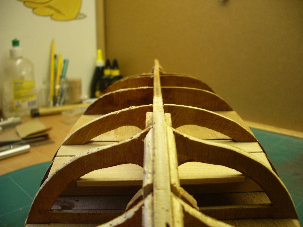

Waar ik minder, uhm euh.., vrolijk van werd was deze foto..

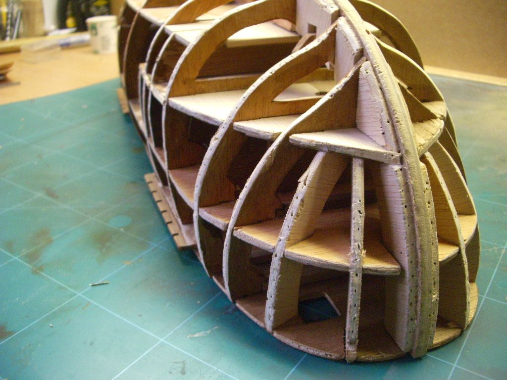

De boel is dus duidelijk op de kiel al krom. En niet zo'n klein beetje ook. Nu is dat er misschien wel uit te krijgen door schuren en vullen maar prettig is het niet.
Beloofd wat voor de rest. :(

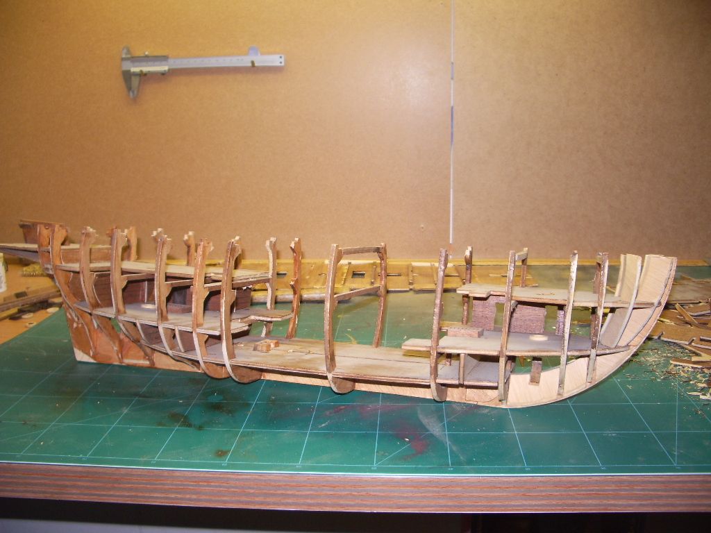

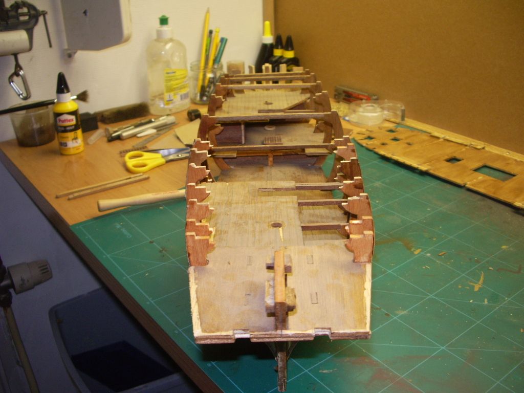

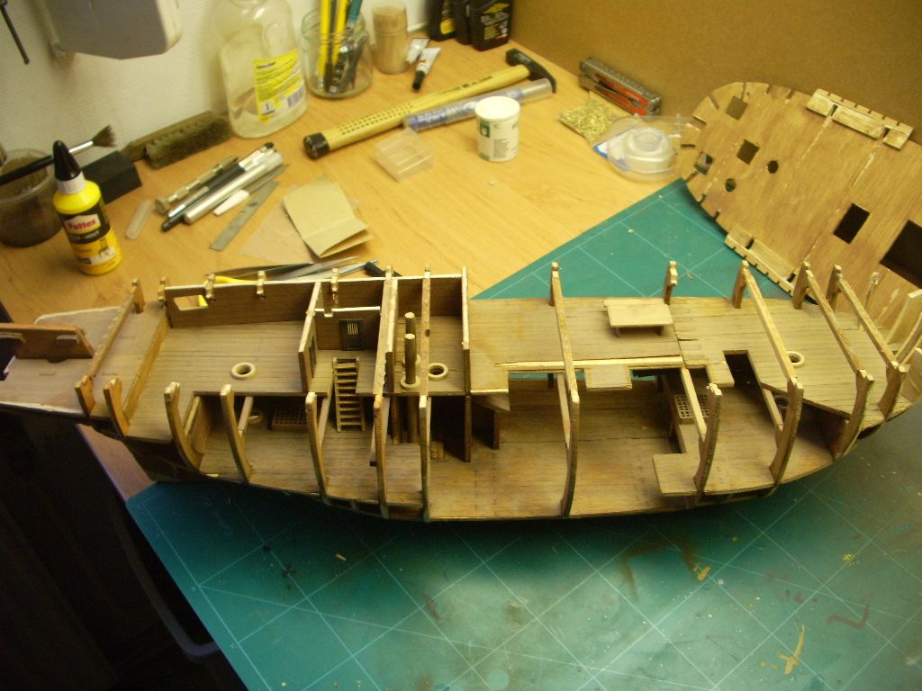

Dus, de Bounty maar weer omgedraaid en op het oog het dek bekeken. De foto zegt genoeg denk ik, als je in aanmerking neemt dat de camera er echt recht voor staat....
Yep, krom. Daar is geen touwtje voor nodig.

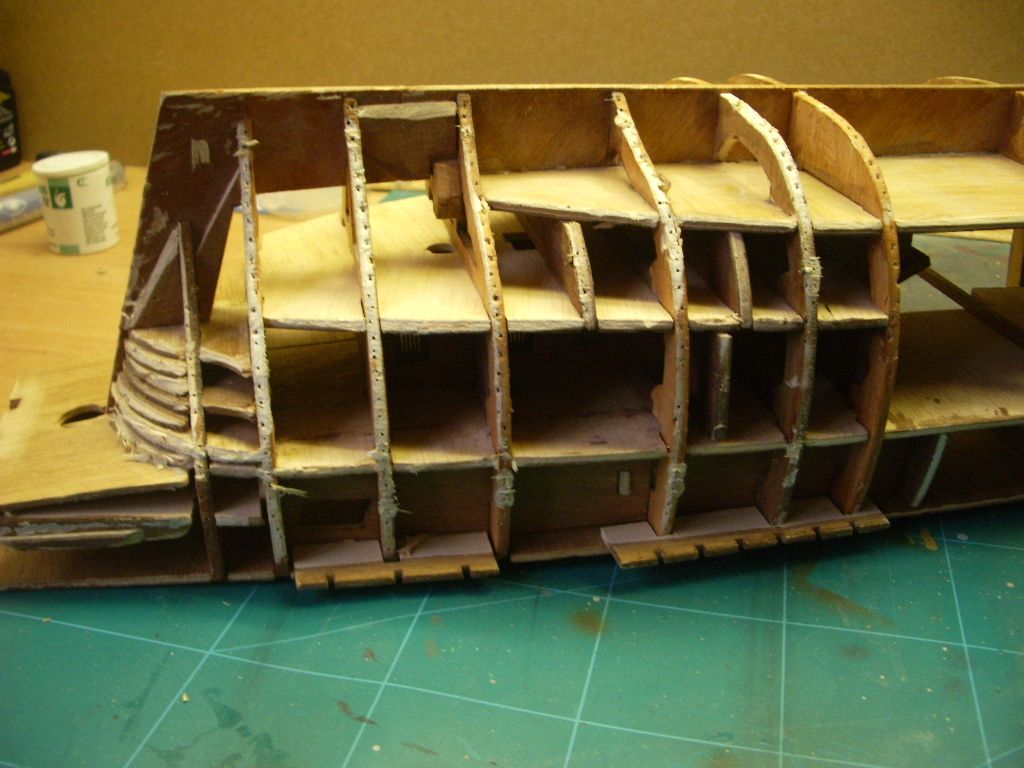

Vervolgens voelde ik wat beweging in het dek.
Ja hoor, het dek lag vanaf de boeg en aan SB los tot halverwege het 5e en 6e spant. Wat weer inhield dat de spanten niet stevig stonden wat weer inhield dat.........
Enfin, kijk zelf maar....
Dek eraf...
Is er eigenlijk wél iets wat recht is???
En nu ligt ze er zo bij en wacht op verdere sloop- of bouwwerkzaamheden.
Wat is raadzaam luitjes? Verder slopen of tekeningen op de kop zien te tikken op deze schaal en gewoon in het diepe duiken en de romp zelf gaan maken?
Of is dit te redden? De rest zit namelijk wel goed vastgelijmt.
Ik ga er even vanuit dat je het hebt over het platte vlak waar de roerkoning(?) doorheen komt te steken??
In dat geval geeft de BB aan dat dit een plat vlak blijft.
Plaatjes.....
Ik kan nergens verder vinden dat er een ronding of kromming in moet komen. (Holle wulf heet dat toch?)
Dus...............
En bedankt voor de link. Lekker kijken naar wat ik hoop te bereiken.

Op de foto waar je het dek eraf hebt liggen en je voluit de opengemaakte stuurboordkant ziet, kan ik me niet aan de indruk onttrokken dat het een model moest ? worden wat gedeeltelijk opengewerkt zou zijn :?: Anders was de uitsparing in het tussendek niet onder 45 graden afgekort aan de een na achterste spant en was er ook geen trap en portaal ingemaakt in de buurt van de grote mast. De tussenstaande spanten hebben dan alleen als doel de bouw te vergemakkelijken en dienen ze later misschien verweiderd re worden.
Dat het zo gemaakt is, is niet gebruikelijk voor een geheel gesloten model. (Lijkt mij) . Afhankelijk van je intenties betekent het open houden een extra moeilijkheid voor je en kan ik goed begrijpen dat je kiest om het hele schip gesloten te maken.
