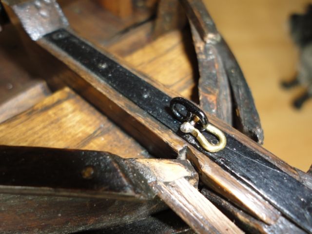

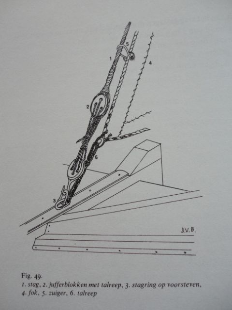

Jules van Beylen geeft de situatie op de voorplecht weer in de volgende tekening:
Hier zijn zowel de aanhechting van de stag (lees: de harpsluiting) als de talreep in hetzelfde stagring geplaatst.
Wil men bij slecht weer de fok reven, dan moet de talreep worden losgemaakt. Dat zal een hele klus worden omdat de harpsluiting helemaal naar achteren getrokken wordt en daarmee de talreep klem zet.
Ik heb dit opgelost door de stagring van 2 'kamers' te voorzien, ofwel de stang die door de steven gaat aan de bovenzijde door te laten lopen tot de bovenkant van de stagring.:
De harpsluiting is al bevestigd in de voorste 'kamer'.
De talreep hecht in aan in de achterste 'kamer'. Zo kan er niets klem komen te zitten.
Bij het reven van de fok, wat meestal bij slechter weer gebeurt, is m.i. een klusje dat snel geklaard moet worden. Hierbij moet de bevestiging aan het ook aan de onderzijde van het voorlijk worden losgemaakt en worden bevestigd aan het hoger gelegen oog aan het voorlijk t.h.v. de reeflijnen, en vervolgens snel belegd.
Zoals de talreep nu is aangebracht heb je nergens een stevige aanhechting. m.a.w. hij kan niet stevig worden aangetrokken en belegd. Daarvoor heb je minstens een haak nodig.
Ik ga de talreep dus voorzien van een haak die in het oog onderaan het voorlijk gestoken wordt, en de reep vervolgens door de stagring, terug naar het oog en nogmaals door de stagring halen en vervolgens op zichzelf beleggen.

Daar heb je goed over nagedacht, maar heb je al met een platbodem gezeild? Op een modern schip word de hals van de fok niet losgemaakt, maar het reefoog bij middel van een talreep of sluiting naar omlaag getrokken, zo blijft de hals van de fok veilig vast. Bij het zetten van een zeil word ook de hals eerst vastgezet, en dan van onder naar boven de leuvers  :wink:

Praktisch denken levert bij mij inzichtelijk een probleem op wanneer touwen vast komen te zitten door stag-bevestigingen. Hier gaat geen enkele zeevarende of schipper mee akkoord; m.a.w. daar wordt een oplossing voor verzonnen.
Ook het vastzetten van de halsreep van de fok levert in mijn gedachten een probleem op als een van beide uiteinden van zo'n reep geen behoorlijke bevestigingsmogelijkheid heeft. Dat is ook onpraktisch.
Re: Thoolse hoogaars TH64, 1:20 volgens J. van Beijlen (verb.)
« Reactie #28 Gepost op: februari 15, 2013, 16:44:44 pm »
nu en dan niet te veel denken, maar uitvoeren zoals het in het boek staat.
bij bijna 90% van de schepen, zonder rolfok is dat al jaren de constructie en het gebruik.
Bij het reven is het de val die men wat laat zakken en aan ofwel de achterkant of de coorkant van het zeil trekt men het oog tegen de onderkant en bind dan   het zeil op met de reefbanden , die al in het zeil aanwezig zijn.
