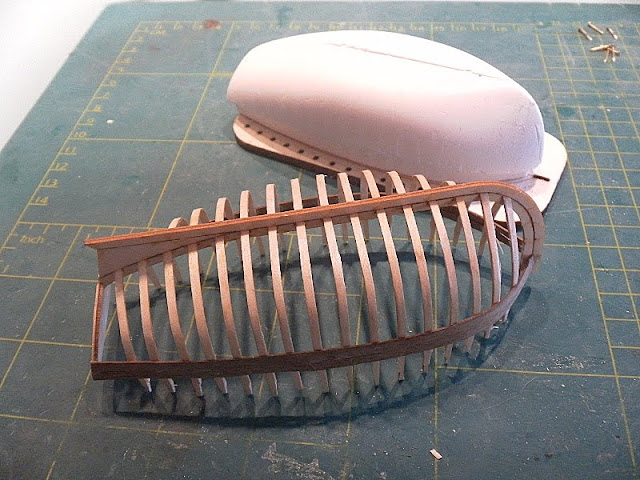

Het was even stil aan het Brandenburgs front, omdat ik aan het spelen geweest ben met mijn pakketje van G.K. Modellbau. Soldeerboutje uitproberen, en natuurlijk bootje maken. Het is anders werken, dat wel. Heb het model van het werkschip 1920, schaal 1:30, in elkaar gezet volgens de voorgeschreven methode, dus met gebruik van de meegeleverde en voor nat hout bedoelde secondenlijm die je dan droogstrijkt met de soldeerbout. Dat werkt an sich vlot en prettig, maar de doseernaald was al snel onbruikbaar en dan wordt het lastiger. Daar waar je gewend bent het teveel aan houtlijm met een nat doekje gelijk te verwijderen is dat hier wat lastiger. De secondenlijm droogt akelig wit op en laat zich maar lastig weg schrapen.
Desniettemin leuk om tussendoor te doen. Foto's:
Met de bout laat ook fineer zich keurig buigen. Latjes paar minuutjes nat maken in koud water, en strijken maar. Indit geval wel even in vorm laten drogen:

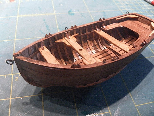

En een laatste opname voordat het bootje helemaal klaar was. Meegeleverde tekening en foto's komen overigens niet overeen. Heb naar tekening gewerkt en in details wat aangepast. Foto's worden vanavond gemaakt, morgen geplaatst:

Het is een prachtig werkschip geworden Jean  :aplaus:
Ga je de mast en zeilen er ook nog opzetten?
Mooie how to ook trouwens, iig voor mij 8)
Ik moet nog een sloepje voor m'n Beer maken, die is ook van GK Modellbau :wink:
