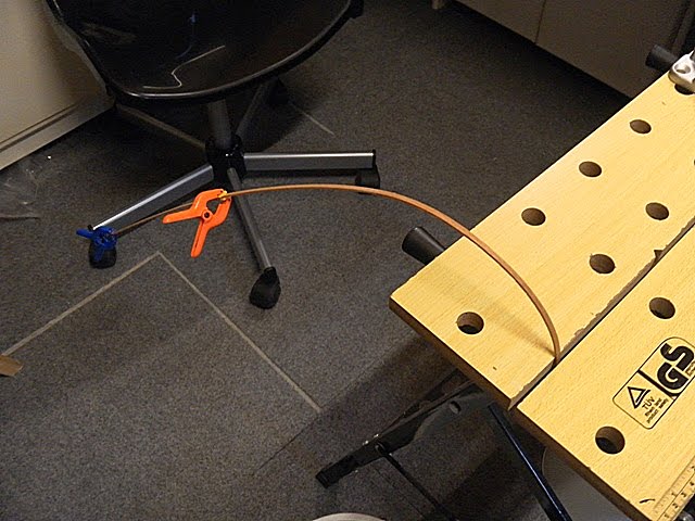

De half uitstaande spijkertjes moeten er straks weer uit, zowel bij het dek, als bij de nog te verwijderen spanten. Het hout ouderwets gebogen met alleen warm water. Dag voor verwerking stomen en grof in vorm buigen. Voor verwerking even opnieuw nat maken, in definitieve vorm buigen en eventjes laten drogen aan de daarvoor speciaal gecreëerde drooginrichting. Door de klemmetjes te verschuiven wordt de buiging van het hout sterker of zwakker:
