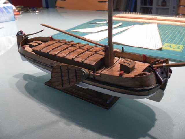

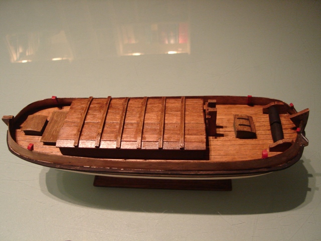

Het bouwverslag van het nieuwe project, de 'Berlin', krijgt uiteraard zijn eigen topic, maar eerst wat fotootjes van een scheepje dat al jaren in rudimentaire vorm hier in huis bivakkeerde, de tjalk 'Eendracht'van Authentic Models, een ouwetje dus. De kit is al jaren niet meer leverbaar. Geen dubbele beplanking, zelfs geen enkele beplanking, maar een massief rompje vormt de basis. Schaal is alleszins onduidelijk, details zijn nauwelijks aanwezig in de kit, dus geïnspireerd door de foto op de doos en nauwelijks geholpen door de rudimentaire tekeningen maar aan de slag om er toch nog iets van te maken. De romp was twee winters geleden al klaar, dus nu was de tijd echt rijp om een en ander af te maken, voordat het grote werk weer begint.
Plaatjes dan maar. Iets meer dan gebruikelijk per aflevering, maar aangezien dit dus gelijk het eindverslag is moet dat maar voor een keertje.
Stand van zaken enige  :oops: :oops: tijd terug (de doorsnede van de Trinidad nog in rudimentaire vorm zichtbaar):

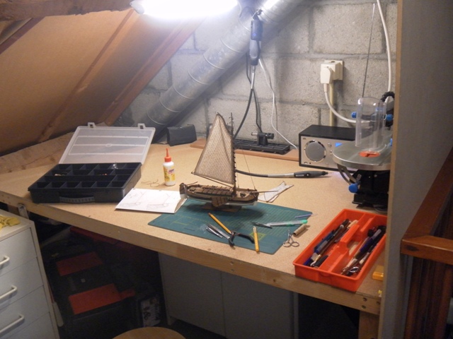

Nieuw werkplekje ingericht op zolder:

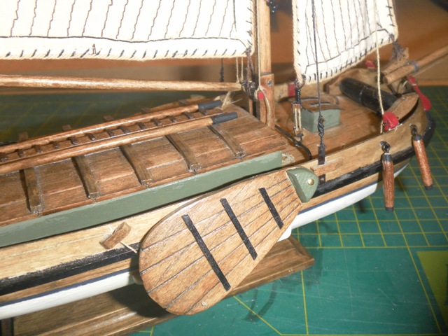

En toen wasttie klaar:

Mooi gedaan, ik vind vooral de lijken op de zeilen heel netjes.
Ik heb daar moeite mee. Heb je misschien tips voor me?
Groet, Dick
Dick, zo lastig is dat niet. Ik zet met potlood vooraf puntjes waar ik het garen door het zeil steek, dan wordt het tenminste een beetje regelmatig. Vervolgens dwars door het lijktouw heen prikken. Nooit om het touw heen, altijd erdoor.  Dat ik daarbij niet iedere keer evenveel garens aan dezelfde zijde van het gaatje in het lijk heb zitten valt in de praktijk totaal niet op.
