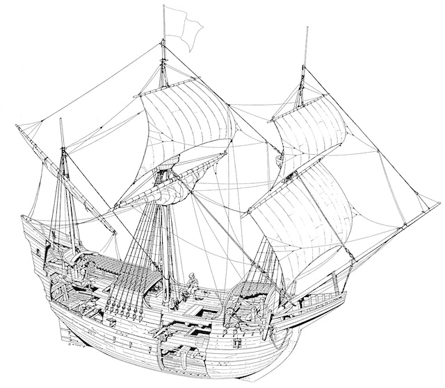

Hoving tekend dit voor eht schip van barents (ongeveer de zelfde periode):
achter zie je de stuurman met kolderstok, onder een "hutje". maar ik zie daar geen bel.

En op de tekening  van Barentsz zie ik dat het huisje zich ook voor de achterste mast bevindt. Bij mij is het huisje vlak achter de mast, waardoor het zicht ook aardig belemmerd zal zijn.  :?
Alleen bij heel kleine schepen stond de kolderstok voor de achterste mast ! Bij grotere schepen is de mast zo zwaar dat deze op de kiel moet rusten en niet op een dek. De Halve Maen is toch wel wat groter dan het scvhip van Barentz, dus ik denk dat je kit wel klopt.
Wat dat belemmerde zicht betreft: hij moet vooral de zeilen kunnen zien om te bepalen of de wind uit de juiste hoek komt. Voor de navigatie luisterde hij naar de officieren op het kampanjedek. En die luisterden weer naar wat de matrozen in de marsen roepen.
