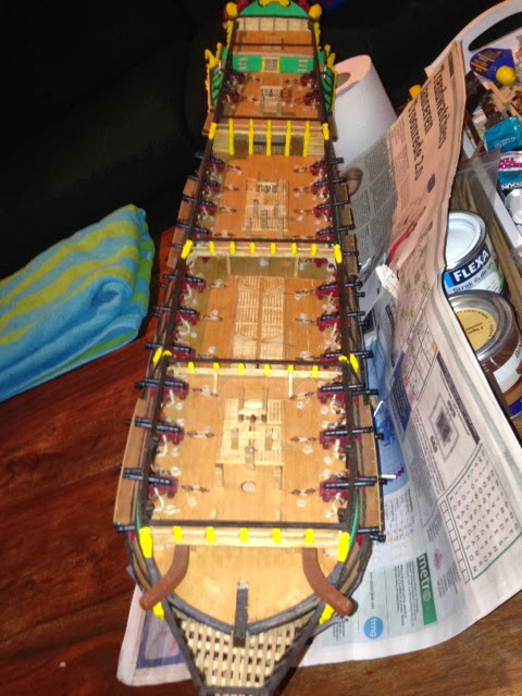

Geachte heren,
Het is alweer enkele maanden geleden dat ik een update van mijn Friesland op dit forum geplaatst heb. Vanwege een heel aantal redenen kwam ik er gewoonweg niet aan toe. Maar inmiddels ben ik weer aan het bouwen en wordt het tijd om ook hier weer wat van me te laten horen, dus bij deze!
Na mijn laatste bericht hier, zijn inmiddels alle kanonnen geplaatst, incl katrollen en touwwerk:
Ik zal binnenkort wat detail-foto's plaatsen. Daarnaast heb ik het onderwaterschip een eerste laag (gebroken) wit gegeven:
Bij de 2 laag ga ik de witte verf een beetje mengen met bruin en geel om het "white stuff" effect te krijgen. Nou vroeg ik me het volgende af: ik kan de bruine en gele verf door het wit mengen, maar ik kan ook een kwast gebruiken die "vervuild" is met bruin/geel. In dat laatste geval krijg je (volgens mij) iets meer een streep effect, terwijl je in het eerste geval de witte kleur gewoon mengt. Wat zou beter zijn?
Daarnaast is nu ook goed te zijn dat de beplanking van de romp niet echt naadloos te noemen is. Om dit weg te werken wil ik Alabastine Houtplamuur gebruiken  om de kieren dicht te smeren, om deze vervolgens te schuren en met de 2e laag wit weg te werken. Jullie gedachtes daarover?
Vriendelijke groet,
Peter
Re: De Friesland, schaal 1:75, Mamoli (die van Peter...) (OOB)
« Reactie #99 Gepost op: oktober 08, 2013, 15:37:27 pm »
Ik zou voor mengen gaan ik ben bang dat zo'n streep-effect door een 'vuile' kwast iets te veel van het  goede is.
Het nadeel van alabastine is dat het wel heel glad afwerkt. Ook boven de waterlijn is zo'n beplanking niet spiegelglad.
Je krijgt denk ik wel een heel duidelijk verschil tussen onder en boven de waterlijn als je onder die lijn gaat dichtplamuren.
« Reactie #100 Gepost op: oktober 08, 2013, 18:54:35 pm »
Peter je gaat de techniek van de wash moeten toepassen. Zij die veel met plastic bouw ook bnezig zijn kunnen je dat veel beter uitleggen dan ik.
In kort; je moet eerst de romp gewoon wit schilderen.  Eenmaal goed droog daarover een sterk verdunde laag verf van ee opker achtige kleur, die je met een borstel uitstrijkt; vooral in de kieren en in de hoeken, waarna je met een doek het grootste deel terug afvaagd. in kieren en koeken ed. blijft dan een klein beetje van je wash achter.
Is het nog niet genoeg kan je wel een tweede wash aanbrengen, desnoods met een licht andere kleur.
De grote vlakken dan je best dry-brushen...
pedro80
« Reactie #101 Gepost op: oktober 11, 2013, 11:08:42 am »
En bij deze nog een paar foto's van hoe de kannonen er nu uiteindelijk op staan:
Het Kampanjedek:
Het Halfdek:
Het Verdek:
En tot slot een langszaanzicht:
Wat betreft het wit schilderen van de romp: ik ben een beetje bang voor de 'wash' techniek. Toen ik nog plastic deed heb ik dat nl. wel ns geprobeerd, maar da's nog best moeilijk om een mooi effect te krijgen. Het kan nl. snel vlekkerig worden of dat je een lelijke 'waas' krijgt.... Ik moet 'r dus nog even over nadenken, wellicht mengen of gewoon gebroken wit laten (is ook mooi...).
Groeten!
