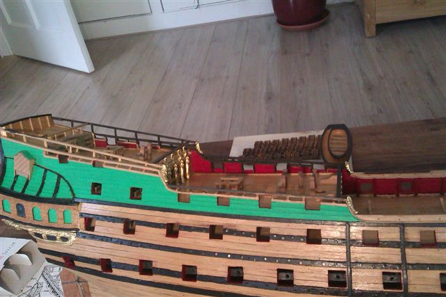

Tijd voor een kleine update, anders zak ik veel te ver weg in de lijst met topics!  :) Ik ben nog steeds druk aan het schilderen. Het blijft een heel geklieder; de verf moet een beetje verdund zijn om goed aan te kunnen brengen (anders vloeit 'ie niet mooi uit over het oppervlak), maar hij moet dik genoeg zijn om wel dekkend te zijn. Daarnaast helpt het niet echt dat ik nu pas aan het verven ben, als ik dit eerder had gedaan was het een stuk makkelijker (en mooier) geweest, want nu kan ik niet overal even goed bij. Al doende leert men....  :neutral
Maar goed, oordeel zelf maar:
Relingen zijn omber-bruin en balk bij het middendek (vast niet de correcte term....) is veronees groen aan de buitenkant en kraplak rood aan de binnenzijde
Ik twijfel nog of ik de reling die om de trapgaten staan ook bruin maak en zo ja, welke kleur dan. Omber-bruin ligt voor de hand, maar Sienna-bruin is misschien wel een mooie afwisseling..... ik denk d'r nog even over...  :wink: Kaapstander is nu ook omber-bruin.
De reling op het achterdek van iets dichterbij:
Let op de waterloopklos!  :wink:
En tot slot:
Ik ga nu de barkhouten nog bruin maken en de metalen versieringen geel/oker. En de oplettende kijker (wat op dit forum een understatement is...  :mrgreen:) zal het al gezien hebben, maar de houten latjes bij het kampanjedek krijgen ook nog een Veronees Groen laagje.
Groeten!
Peter

Kijk kijk, ze begint mooi op kleur te komen. Meteen een heel ander gezicht ! En als dat blingbling straks weg is dan ziet het schip er meteen stukken beter uit. Je komt er overigens niet altijd aan onderuit om eerst te bouwen en dan pas te schilderen ! wat helpt is een setje kwasten met een hele kleine punt. Zo heb ik kwastjes waarvan je het aantal haren zowat zonder vergrootglas kunt tellen. Daarmee schilder ik rechtsreekt op het model zonder ook maar iets af te plakken. Een kozijntje schilderen met een blokwitter blijft ook een hele uitdaging...  :lol: :lol:

ziet er goed uit maar ik denk dat het beeldje  naar de rode pijl moet verzet worden
en als ik zie hoever de middenmast naar achter staat  zou het mischien nog verder mogen  maar zeker naar achter zetten  lijkt mij.
kunnen we mischien zien waar het op het plan staat ?
Re: De Friesland, schaal 1:75, Mamoli (die van Peter...)
« Reactie #59 Gepost op: november 13, 2012, 16:41:34 pm »
voor dat figuurtje met een gaatje in zijn buik.
Dat dient om de schoten van het fokkezeil en het grootzeil naar binnen te voeren.
Voor de fok moet dit nog meer naar achter geplaatst worden.( zo zou het toch op de tekening moeten staan)
zie het voorbeeld van hans
