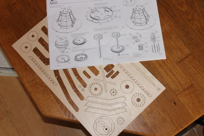

Maar zoals ook al in het scratchtopic al gezegd, ik moet wachten op de tekeningen van de HMS Fly en ik wilde toch hout ruiken. Dus maar de Vento Ollandese besteld.................de wat?  de Vento Ollandese, oftewel, de Hollandse molen.
Deuze dus
Het is een model van een zogenaamde 8 kante grondzeiler korenmolen. dit zijn de molens die eigenlijk het boegbeeld zijn voor waar Holland voor staat, naast de tulpen en de klompen.
Het is dezelfde verpakkingsstijl en materiaalstijl als een scheepsbouwkit, gelaserde onderdelen in mooi hout, veel tekeningen en een goede BB. Ook mooi PE en castingparts.
Pasnauwkeurigheid tot zover best wel goed, alleen na het beplakken van de platforms of vloeren zat het erg klem en is het skelet wel een beetje moeilijk in elkaar te steken.
De vloeren worden beplakt met een fotoprint van papier, dat heeft de vrouw dus gedaan, ikzelf zou de vloer dus beplankt hebben, maar de vrouw is wat minder bedreven in dat soort technieken. Wel is ze erg nauwkeurig met uitnemen van de onderdelen, ze netjes rondom schuren en netjes lijmen. Ik help alleen emt wat uitleg vanuit de BB als ze even vastloopt.
De wieken kunnen draaien en drijven dan via tandwielen (die jezelf moet maken) de molenstenen aan
Even een plaatje hout en de BB voor een tandwielvoorbeeld
Het is natuurlijk geen 100% schaalmodel, want het geraamte was een balkenconstructie, maar het principe is zichtbaar doordat er een paar zijkanten openblijven.

Maar is het nou de bedoeling dat je die tandjes zelf moet uitzagen/vijlen?
Re: tis wel hout, tis wel Amati, tis geen boot
« Reactie #7 Gepost op: september 01, 2012, 18:30:16 pm »
Nee hoor Jack, ik heb daar geen bezwaar tegen eigenlijk
Nee, die tandjes van het hoofdaandrijtandwiel zijn uit uit gelaserd, maar de pin tandwielen moet je dus wel maken. Het zijn wel kits voor de redelijk beginnende houtbouwer, onderdelen zijn allemaal al netjes voorbereid, alleen de pinnen en dat soort zaken moet je dus zelf uitmeten en maken.

Wat me opvalt: Amati neemt alle assen rond.
In het echt waren ze vierkant, dat maakte het vastzetten van de "tandwielen" op de as een heel stuk eenvoudiger. (en het afwerken van de as ook, want vierkant hakken is simpeler dan rond.)
« Reactie #12 Gepost op: september 02, 2012, 13:38:08 pm »
Klopt, al waren er ook wel ronde assen. Maar je moet niet vergeten dat het een soort gimmickkit is, want hoeveel molenkits bestaan er nu daadwerkelijk in deze vorm. Ik vind het al heel wat dat er een draaiend gedeelte in zit.
