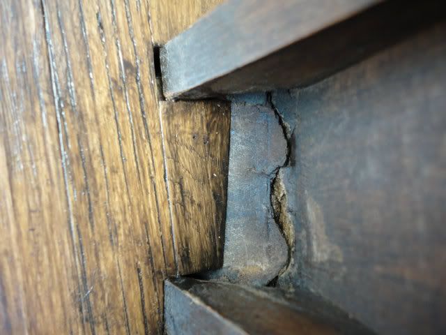

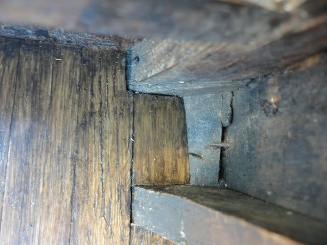

Het commentaar van Beagle bij mijn verhaaltje en foto's betreffende reparatie van het beundek was volkomen terecht.
Dat moet (zelfs ik) veel beter kunnen.
Ik heb mijn doel met het model weer wat bijgesteld: Ouden authentiek mag zichtbaar zijn, maar de uitstraling moet zo perfect mogelijk zijn. Alleen dat leidt tot een toonbaar geheel.
Met het vinden van beits in ebben-kleur heb ik betere mogelijkheden dat doel te verwezenlijken.
Dus ben ik aan de slag gegaan met vulmateriaal (een beetje vloeibaar hout in eiken-kleur), schuurpapier en vijlen.

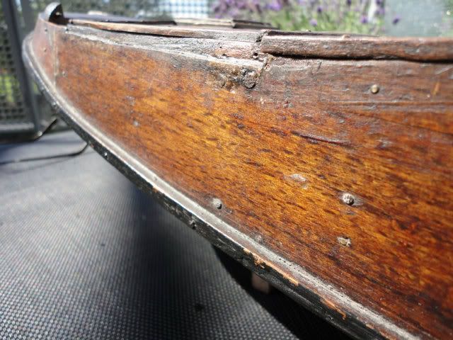

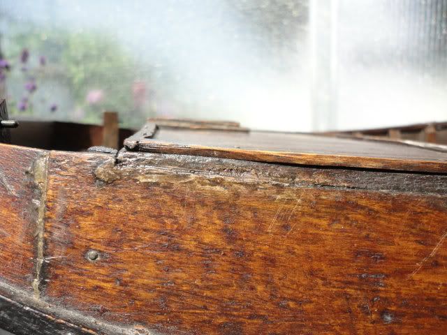

Tot slot e.e.a. van nieuwe verflagen voorzien, met het volgende eindresultaat:
Van de reparatie is vrijwel niets meer te zien.
Nu is op vele plaatsen op het model te zien dat het bij nieuwbouw ook deels in elkaar gespijkerd is. De ronde kopjes van kennelijk de originele bouw, alsmede modernere koppen met ruitpatroon van vermoedelijk recentere behandeling(en) van het model zijn soms behoorlijk zichtbaar.
Voorbeeld op het boeisel aan stuurboord (met strijklicht)op bovenstaande en onderstaande foto's.
Verder is binnenboord in het ruim het e.e.a te zien van dergelijk werk. De spijkerpunten steken aan stuurboord her en der door het materiaal.
Ook zijn er binnenboord flinke klodders (met vingers gladgestreken) lijm- en/of vulmiddelresten te zien.
Ik zit in dubio wat ik wel of niet aan zal pakken.
Met de ronde spijkerkopjes buitenboord het ik geen moeite. Die 'verraden' de oorspronkelijke bouwwijze.
Een spijkerkop met ruitpatroon vind ik weer wat minder. Het duidt op recentere aanpak van het model. Het oogt wat amateuristisch en kan nu aangepast worden.
De spijkerpunten binnenboord vind ik, hoewel die even authentiek zijn als de bolle spijkerkopjes buitenboord, weer wat meer storend.
Oude lijmresten hebben op diverse locaties hun functie verloren en randen van dergelijke klodders lijm lijden inmiddels een zwevend bestaan. Ik kan ze verwijderen. Mocht daarbij een onderdeel los raken, dan kan dat met nieuwe lijm op vrijwel onzichtbare wijze hersteld worden.
Jullie voelen mijn vraag waarschijnlijk al aankomen: Hoe zouden jullie omgaan met dergelijke aspecten?
Re: Hoogaars "TH6"; modificatie van een antieke Zeeuwse visserman; 1:16
« Reactie #23 Gepost op: augustus 27, 2012, 18:45:00 pm »
Ik heb nog niet gereageerd omdat ik niets van restaureren/ renoveren, opknappen weet. Inmiddels door de diverse definities weet ik wel wat meer. Ik denk dat jij niet echt aan het restaureren bent, maar aan het renoveren, oftewel, niet het model in de oorspronkelijke staat terug brengen, maar zodanig opknappen dat het er weer goed uit ziet en te zien is dat het een antiek model is.
Daarom zou ik zeggen, repareer de defecten, verwijder de spijkers, verwijder de spijkerpunten en de oude lijm en maak er een strak model van
« Reactie #24 Gepost op: augustus 27, 2012, 19:26:31 pm »
Hoe langer je naar zo'n model kijkt, hoe meer onvolkomenheden je gaat zien die je zou willen verbeteren. Logisch want geen model is perfekt.
Probeer hier wel een grens te stellen aan jezelf. Je gaat al snel te ver en dan kun je beter gaan nieuwbouwen omdat het minder werk is !
Die spijkerkopjes is wat voor te zeggen, maar om nu aan de binnenkant al die veranderingen te doen waar je toch niets van ziet gaat eigenlijk veel te ver (naar mijn bescheiden mening)

Als je al dit soort punten en puntjes gaat aanpassen, dan ben je bezig een model te 'verbeteren'.
Ik vraag me af of de sfeer van het model daarmee niet helemaal verdwijnt. Het is een mooi model, met een goede uitstraling. Daar een heleboel dingetjes aan aanpassen/verbeteren met een hoger afwerkingsniveau vind ik 'risicovol'.
Je kunt inderdaad proberen om die nagels met 'verkeerde kop' uit het hout te peuteren, het gat dicht te maken met een houten pen en er al of niet een antiek ogende nagel in te zetten. Dat kan op een heleboel manieren fout gaan, en ik vraag me af wat je er mee wint als het wel goed gaat. (dat geldt wat mij betreft ook voor die lijmklodders en vulmiddeltjes, doorstekende spijkers etc)
Eerlijk gezegd: ik zou me beperken tot schoonmaken, het vastzetten van dingen die losgeraakt zijn, bijwerken van de beschadigde laklaag. Opnieuw tuigen en een mooie plek om het model neer te zetten.

Beperk je tot juist het herstellen wat los zit, het verwijderen van overtollige en loszittende lijm. Laat de spijkers de spijkers!  ze maken het model origineel.  maak heel het model schoon, nieuwe beits laag waar nodig, voorzie het van de goede tuigage met touwen van verschillende dikte, links en rechts getwijnt waar nodig. eventueel de zeilen herstellen of nieuw maken. behoud de originele zeilsteek en ga niet te werk met een naaimachine..
en that is it!!!!
Ga niet veranderen, verbeteren, naar model "zus "of  "boek zus" of "model zo" maken.

Bedankt voor jullie reacties en adviezen.
Ik had voor mijzelf ook al zo'n beetje het standpunt ingenomen vooral niet te veel te veranderen aan het houtwerk van het model.
Rond en onder mastvoet, mastbank en mastkaken wordt het e.e.a. realistischer gemaakt met oud hout. Dus meer in de stijl van de periode waaruit dit model schip dateert, namelijk 1870 - 1890.
Het roer verdient wel wat meer aandacht, omdat het verlengd moet worden om onder de kiel uit te steken.
Op het voordek wil ik wel een (als het even kan werkend) houten ankerspil plaatsen, als het lukt helemaal van oud hout.
Verder eens goed schoonmaken, overmatige lijmresten verwijderen, links en rechts wat storende gaatjes en kiertjes dichten, licht opschuren en voorzien van een nieuw laagje beits.
De het touwwerk wordt wel volledig vervangen en van de juiste dikte gemaakt, op de juiste plaatsen aangebracht en belegd en waar nodig uitgebreid met zaken die tot nu toe ontbraken. Voor de zeilen en de bomen van grootzeil en kluiver gebruik ik het bestaande spul, inclusief de onvolkomenheden die daarin schuilen.
