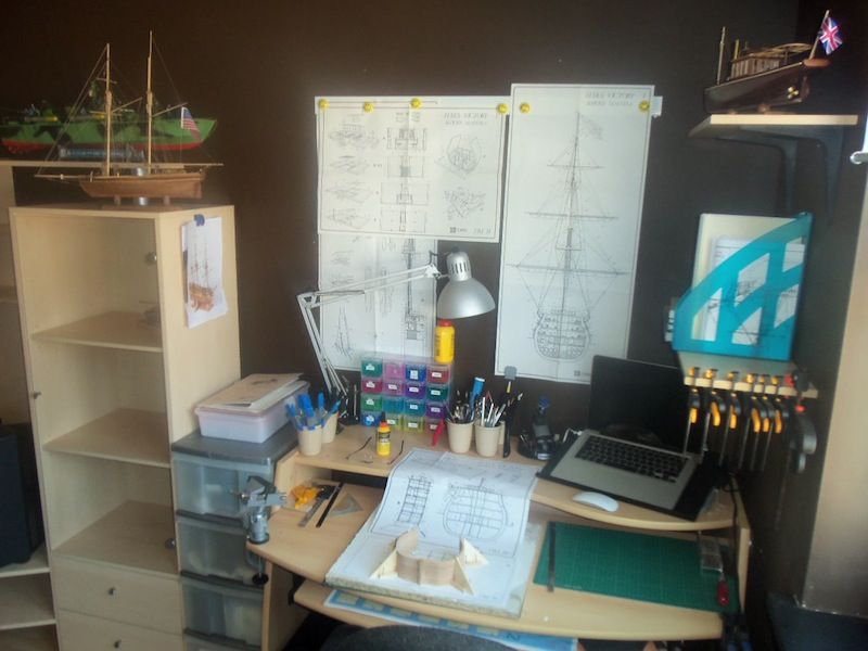

Hallo iedereen, al een tijdje geleden dat ik hier nog eens wat gepost heb!
Maar... er zijn verzachtende omstandigheden voor mijn afwezigheid:
- verlof (uiteraard)
- werk (te veel uren...)
maar vooral: de inrichting van de Rommelkamer (ja Vooral Véééél Rommel dus met een hoofdletter! :-) ) naar een deftige knutselkamer:
nu zit ik eindelijk op mijn gemak en kan alles blijven liggen, gedaan met de eetkamer overhoop te gooien :
Dit is de ene hoek, aan de andere kant staat een mini boorstandaardtje en nog wat boekenrekken..
Meteen begonnen aan een nieuw project zoals jullie kunnen lezen in de titel.. Deze als is vooral als leerstof voor de toekomst!
Heb gezien dat deze kit reeds al uitvoerig werd gebouwd en besproken, daar kan ik alvast veel uit halen om te proberen deze tot een goed einde te brengen!
Grtjs,

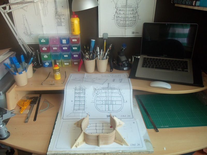

Vandaag nog wat verder gewerkt:
Nu doe ik eerst de balast en ik maak de bedjes voor de tonnen meteen klaar nu ik nog overal aan kan...
De "boog" voor het onderste dek zit er alvast al in:

« Reactie #9 Gepost op: augustus 26, 2012, 17:05:08 pm »
Je gaat voortvarend te werk en het ziet er goed uit.
De pilaartjes staan keurig in rij en de boog in de dekbalken is goed zichtbaar.
Hoe heb je die boogvorm erin gekregen? Voordien gebogen door bijvoorbeeld nat maken en in vorm laten drogen, of heb je de boog erin 'gedwongen' door de lengte van de pilaartjes?
Ik denk dat je richting dek D aan de binnenzijde nu een donker balkje minder moet doen, dus 3 i.p.v. 4 zoals op de tekening. Maar dat zal wel goed komen want ook op andere punten heb je al geminderd. Het is een kwestie de niveaus van de dekken strak aan te houden, anders kom je straks bij de dekken B en A echt ruimte tekort.
