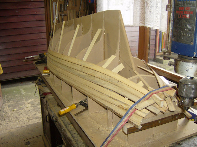

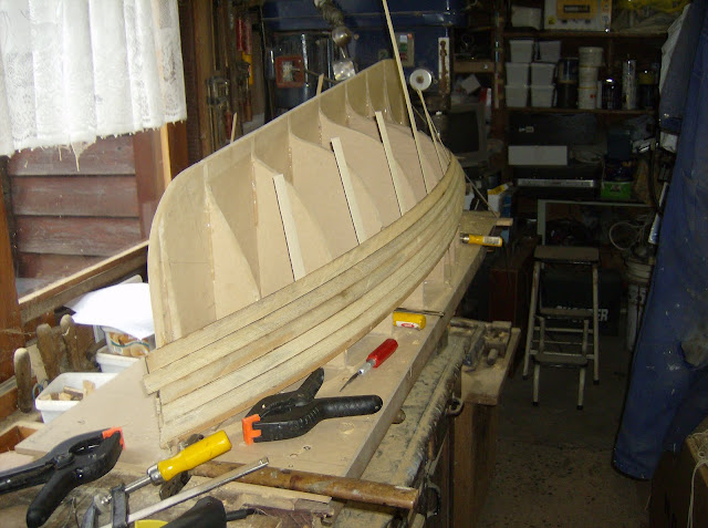

« Reactie #22 Gepost op: juli 07, 2012, 13:52:10 pm »
5 latten aan beide zijden gelijmd met lijmpistool, de latten moeten hier heel weinig verjongd worden.
De volgende gebeurt met latjes van halve breette, op de kimmen zou er anders te veel moeten verjongd worden.
Om het dwarsverband te verbeteren lijm ik tussen de spanten een strook fineer achter de latten.
Achteraan ontstaat een kier tussen de latten, hier hebben we dus hout te kort, omdat dit een mal is heeft dit geen
belang, met fineer word zo een kier zonder problemen overbrugt.
Deze kier zouden we indien dit een romp was opvullen met een spie.
Shipbuilder
Re: 19de-eeuwse loodskotter "Diana" schaal 1/10
« Reactie #23 Gepost op: juli 07, 2012, 15:35:14 pm »
Blijft genieten René 8) ga je dit model op dezelfde wijze bouwen als je recyclage plug?
  • Berichten: 2.309
« Reactie #24 Gepost op: juli 07, 2012, 16:08:09 pm »
@ Kees, inderdaad 3 lagen diagonaal + 1 in de lengte om de planking te simuleren, zo heb ik ook mijn draak vroeger gebouwt  :)
