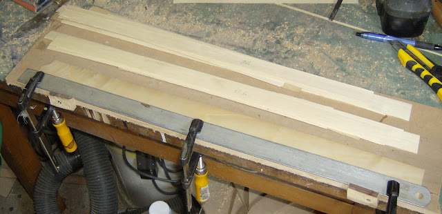

Fineer 0.6 mm snijden stroken van ~ 30 X 600 mm.
Onderleg plaat mdf met 2 eindblokjes, stuk fineer schuif ik samen met de stalen lat tegen deze blokjes, zo heb ik telkens de zelfde brete.
De stalen lat samen met de mdf onderlegplaat op de tafel klemmen zo heeft de fineer steun en blijf je met je (linker)hand uit de buurt van je mes.
Fineer stroken van de zelfde afmeting worden verdeeld over 2 stapels, door de S -spant zijn de stroken op de kiel niet met elkaar vebonden ze worden op de zijkant van de binnen kielbalk (12 X 16 mm hardhout)gelijmd, idem voor de voorsteven, achterkant kiel en spiegel blijven open tot de romp van de mal kan,
Kielbalk en stevenhout zijn met lange schroeven in de mdf platen geschroeft, in voorgeboorde gaten en dienen om deze zonder lijm op hun plaats te houden tijdens het schaven en schuren.
Als alles strookt worden ze losgeschroeft de mal met P.E. folie bedekt en terug geplaast.
De P.E. dient om te beletten dat de fineer aan de mal kleeft als er epoxy tussen de naden doorsijpeld
