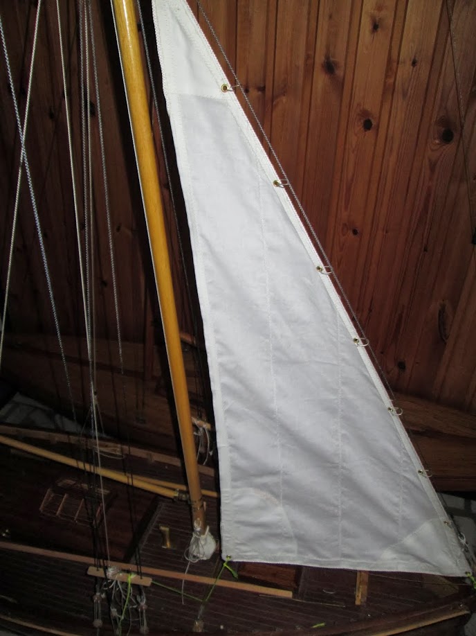

Fok in katoen klaar, eens wat anders dan polyester doek.
Even strijken en dan gaan we nog een foto nemen.
Een poging om met een ventilator de bolling er in te blazen was geen succes, ventilator van elektrisch kacheltje was niet krachtig genoeg.
De stiksels van de banen staan op 90 mm.
Voorlijk en onderlijk touw 2 mm.
Leuvers in ijzerdraad, dit moet messing worden
Versterking aan tophoek is zwarte krimpkous, moet leder imiteren.
Oogjes zijn 4 mm opening van de veritas.
