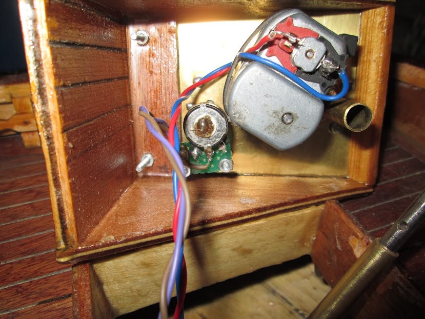

Ook een mislukking hoort er bij , roer koning te kort , na een paar dagen prutsen kwam ik tot de vaststelling dat er niets anders opzat dan een langere roer koning te plaatsen.
De oude verwijderen was gemakkelijker gezegd dan gedaan, opwarmen zodat de epoxy zacht werd daarvoor was de as te lang.
Dus alles open gezaagd en roer koning langs de voorkant van het roer verwijderd .
Het roer mekanisme aangepast, potmeter in de plaats van  excentrisch vlak  + foto censor, doet het zelfde werk met alleen de extra wrijving van de potmeter, hier te verwaarlozen, met een windvaan geeft de extra wrijving en de beperkte hoek 270 ° van de potmeter wel problemen.

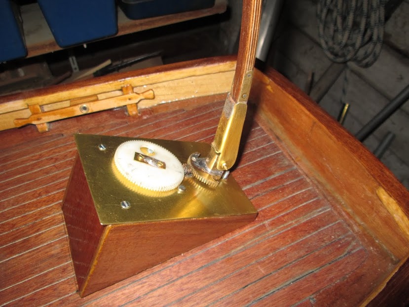

« Reactie #333 Gepost op: september 18, 2013, 16:29:46 pm »
Nieuwe roerkoning en hennegats koker, beiden 1 mm dikker
Nieuwe messing steunplaat voor stuurmachine 1 mm.
Potmeter midden, met smelthars aan de as van het witte tandwiel gelijmd.
Messing bus rechts, past over hennegats koker.
De bovenzijde
Roer kop bout 2 mm met drukbus 3 mm, omdat het moeilijk is om alles spelingsvrij te monteren word de drukbus door een boring 3 mm in de kop van de roerkoning getrokken met het boutje van 2 mm en drukt de kop tegen de roerkoning,
De speling tussen bout 2 mm , boring in de kop ook 2 mm word zo weggenomen en kan altijd weer aangespannen worden.
Bout en drukbus gemonteerd.
Rechts boutje als mecanische stop roerkwadrant
